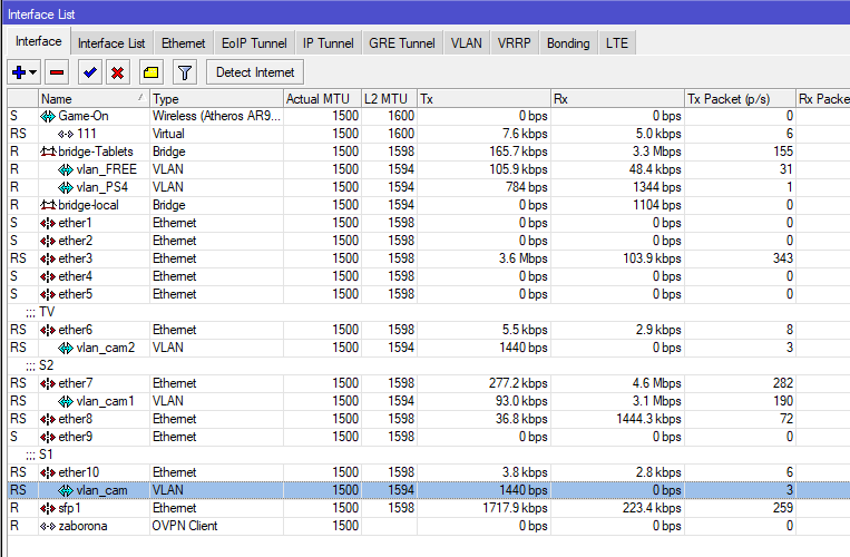

Итак, есть RB2011UiAS-2HnD, подключенный к инету по SFP и три Юнифай

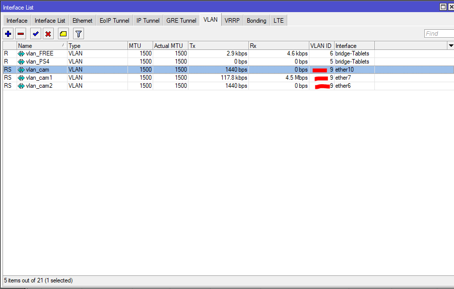

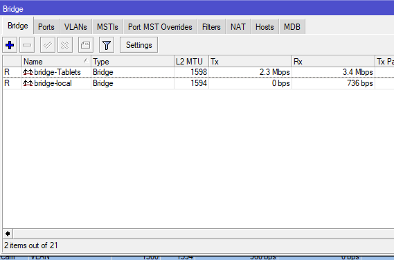

Я настроил два бриджа
В первом - первые 5 портов, во втором - вторые пять портов

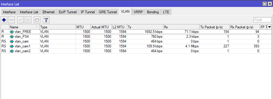

кроме того, были прокинуты два VLAN (первые на скрине), для кого - видно по названиям
вторые три - для камер OOSSXX
Хочу обратить внимание, что vlan_FREE и vlan_PS4 загнаны напрямую в бридж bridge-Tablets
А vlan_cam, vlan_cam1, vlan_cam2 - каждая на отдельный физический порт, но с одинаковым ID

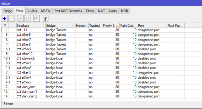

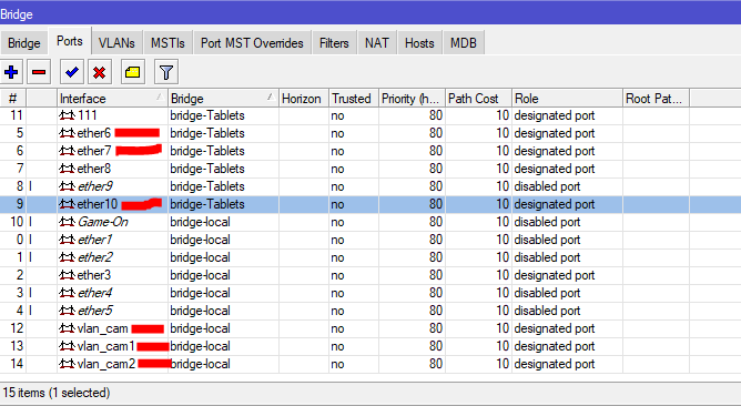

Т.е. порты физические 6, 7 и 10 загнаны в bridge-Tablets, и на них подняты vlan_cam, vlan_cam1, vlan_cam2, которые загнаны в bridge-local. Эти порты используются только потому, что в них уже включены Юнифай
Юнифай поддерживает до 4х VLAN, изолируя их по ID, при этом все работает
Для чего я так извращался?
Чтобы не оставить клуб без интернета, не перетыкать кабеля, не перенастраивать Юнифай и т.п. и в то же время подключить камеры к регистратору по вайфай
Как я упоминал в самом начале, камеры подключаются к NVR OOSSXX любо кабелем, либо по вайфай, но только в зоне покрытия, Причем камеры уже настроены на регистратор. На сайте производителя предлагают либо кабель тянуть, либо докупить крутую антенну для камеры с высоким коэффициентом усиления. Я же сделал чуть по другому:
1. на самом регистраторе я посмотрел имя сети, которую он вещает (но в скрытом режиме, т.е. имя не транслируется) и пароль доступа к ней, регистратор подключен в 3й порт, который загнан в bridge-local
2. на трех портах, к которым подключены точки доступа, я поднял vlan_cam, vlan_cam1, vlan_cam2 и тоже загнал их в bridge-local
3. на Юнифай поднял еще одну вайфай сеть с именем, совпадающим с именем вайфай регистратора (скрытую) и таким же паролем, и указал, что она транслирует VLAN с ID 9
4. включил камеру в сеть на расстоянии около 15 м по прямой, но через четыре стены подвала старого фонда, толщиной 50+ см и получил изображение.
если есть предложения, дополнения, критика - выслушаю с удовольствием.
на вопросы - отвечу
З.Ы. я знаю, что современный хиквижн значительно продвинутей и позволяет загнать камеры из любой точки мира в одно приложение или на один регистратор через облако или белый ай-пи, главное, чтобы был интернет. но я исходил из того, что было в наличии
