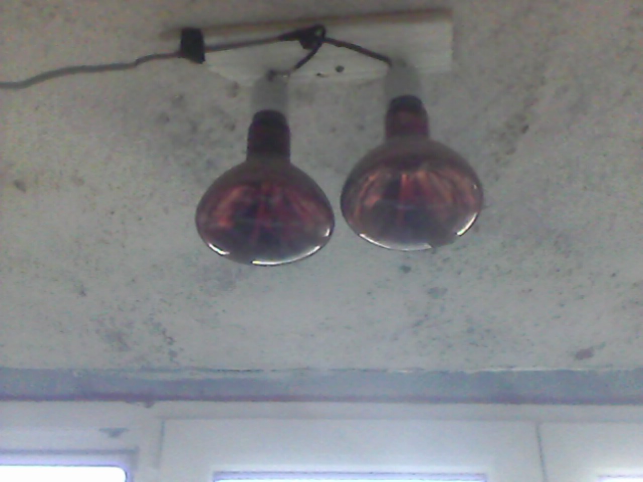

Повідомлення TAZIT » 19 вересня 2019, 15:10
Вот вам пример решения ... . :-D
Вы бы хоть сообщали когда создаёте подобные темы ... . :-o
Вкратце о системе .
Общая мощность макс. -- 500 Вт .
Мин . мощность -- около 160 Вт .
Режимы : 500 , 250 , 160 .
Максимальный КПД -- в режиме 160 Вт .
Над столом ... это простите только в районе потолка можно вешать . Или захотите повеситься сами ... .
Второй самый быстрый вариант -- теплокартина (плёночный) .

Повідомлення OlegLOA » 19 вересня 2019, 15:39
19 вересня 2019, 14:50
как я тепловентилятор повешу на струбцину?(
А зачем его вешать на струбцину? Поставил его так как задумал производитель, повернул-направил на себя. Все. Получаешь тепло.
Или ты не все требования рассказал, и тебе нужно что-то локально прогреть?
много света не надо, надо много тепла. поэтому просто 500вт прожектор - не вариант.
вот, важный момент.
А про прожектор я написал - что можно "пощупать" сколько тепла он дает на небольшом расстоянии.
Можно ожоги получить... если без регулятора, на полную мощность...
остается какой то мини уфо? а у него волны эти, излучение и вот это все... в шапочке из фольги мне не удобно будет :-D
:shock: а возле печки или камина или батареи отопления ты тоже в шапочке из фольги ходишь?
А там ведь те же " волны эти, излучение и вот это все..."

Повідомлення kreativ » 19 вересня 2019, 15:50
OlegLOA писав:
вот, важный момент.
да, задача специфична. в комнате и так тепло, а на столе охота отдельно иметь возможность обогрев устроить.
мне бы что то подобное к картинке Тазита, только заводской сборки и на струбцине - потому как мало места и охота убирать при отсутствии необходимости
