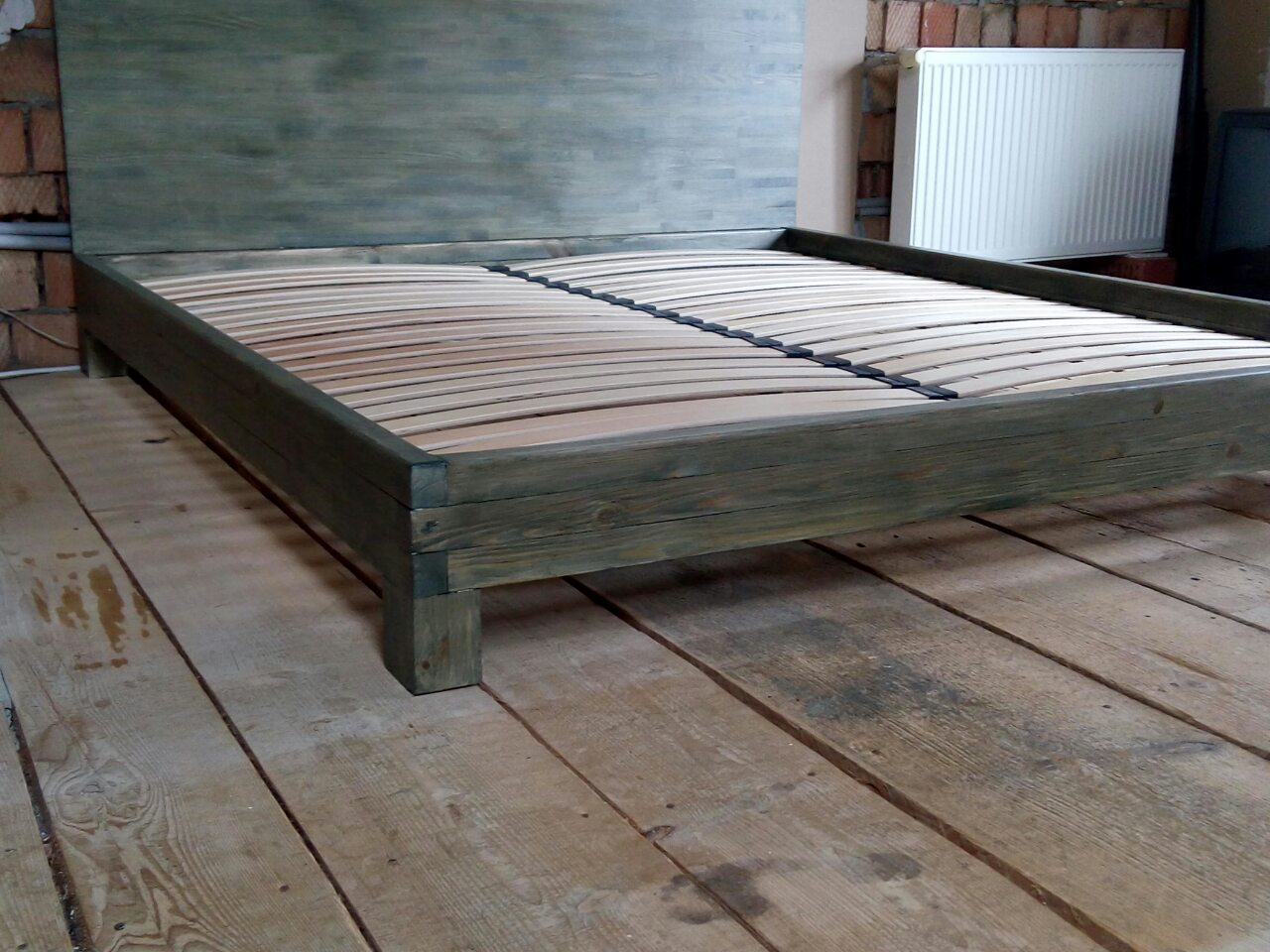

Прошу поделиться у кого есть какой опыт.
сделал кровать, нужен совет
сделал 2х спальную кровать из дерева 2м х 1.8м, предстоит покупка матраса на раздельных пружинных блоках, среди нескольких опрошенных знакомых мнения разделились: одни говорят что надо один большой матрас, другие говорят что лучше два отдельных.

Привіт! 2 окремих матраси будуть дорожче коштувати, для прикладу гляньте які ціни, в залежності від розміру: https://svit-matrasiv.com.ua/ua/matrasy ... ms=1028684, купував 5 років тому саме цей матрас 160*200, нарікань немає. При 2-х матрасах посередені, можливо, буде утворюватися яма, край матраса слабший. Ще зверніть увагу, на відстань між ламелями, для такого матраса вона має бути 2-2,5см, тому що діаметр в незалежних пружинах (Pocket Spring) малий, може зіпсуватись матрас.

Дякую, матрас вже знаю де буду брати, про яму посередині попереджали, ламелі вже стоять, відстань витирманаRevoltec писав: ↑12 березня 2019, 11:27Привіт! 2 окремих матраси будуть дорожче коштувати, для прикладу гляньте які ціни, в залежності від розміру: https://svit-matrasiv.com.ua/ua/matrasy ... ms=1028684, купував 5 років тому саме цей матрас 160*200, нарікань немає. При 2-х матрасах посередені, можливо, буде утворюватися яма, край матраса слабший. Ще зверніть увагу, на відстань між ламелями, для такого матраса вона має бути 2-2,5см, тому що діаметр в незалежних пружинах (Pocket Spring) малий, може зіпсуватись матрас.

Хороший дорогой матрас на раздельных пружинных блоках можно и один. В дешевых возможно когда с одной стороны крутишся, с другой спать мешает. Два отдельных более независимы дороже, но они дороже и спать (во всех смыслах) в центре не удобно.

а я и не помню. себе покупал пару лет назад, тогда разбирался в деталях и вот пришел к выводу о необходимости безпружинного. где то 7-8к грн в свыт матрасыв, с выбором в оффлайне и возможностью полежать на нем перед покупкой.
по итогам доволен выбором.

Один -- только если вы до конца жизни планируете спать исключительно один ... .
Во всех других случаях : два -- наиболее универсальное и эргономичное решение ... .
Насчёт щели . Лучше оставить её с чуть большим запасом (до 5 см) и пошить туда вставочку чуть твёрже . Это и зону определит и сбережёт края основных блоков , но и мешать особо не будет при оптимальной высоте ... .
