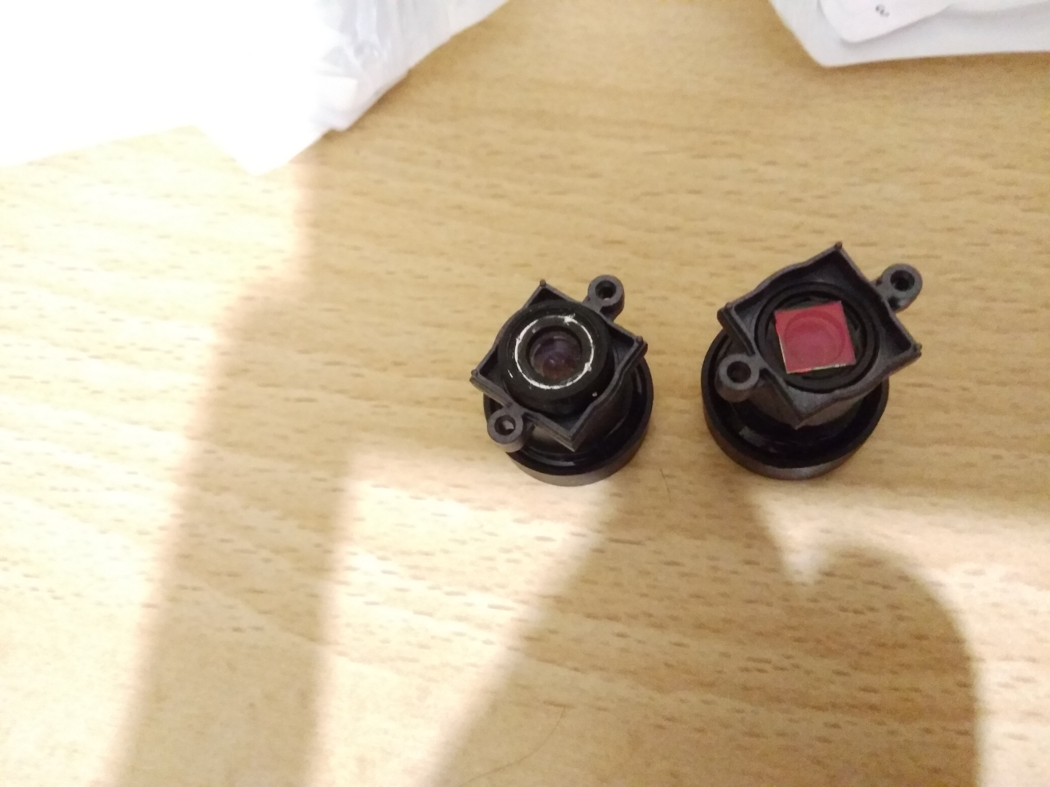

Вот два одинаковых объектива, но в одном я убрал IR-cut Теперь можно взять самый простой ИК-фильтр - обычную фотопленку, на которую сфотографирован бый фон (не засвеченную) и снимать в ИК-спектре
