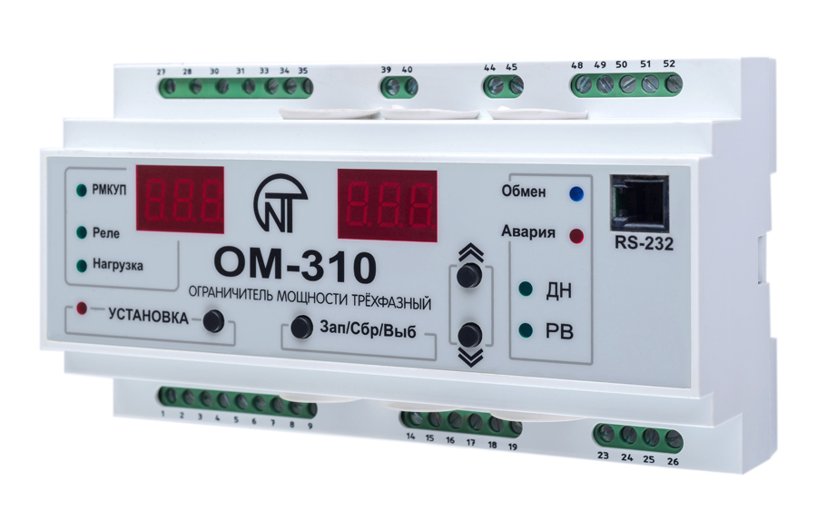

Добрий день шановні форумчани,
Описую суть проблеми, можливо хтось стикався з таким
Є реле обмеження потужності ОМ-310 з виходом RS 232
З комп’ютера можна керувати даним реле через шнур(на сайті виробника є спеціальна програма ) але повинна бути емуляція COM порта.
Задача:
1 зробити ОМ-310 з виходом RS 232 to Wi-fi
2 зв’язати даний вай фай з роутером TP-link
3 отримати доступ до реле з любої точки де є інтернет через ноутбук (нагадую щоб підключитися повинна бути емуляція СОМ порта)
Що з цього всього можна досягнути
Не судить строго якщо шо не так написано, я десь теоретично розумію як це має відбуватися а практично як реалізувати не знаю.

п.3 тільки з використанням серверної конфігурації плюс відповідна підтримка на клієнтах віддаленого порта ... . Поки що на даному етапі краще забути ... . Хоча якщо використати модуль на ОМЕГА чи інші-"баребони" , включаючи Ардуіно в гіршому випадку ... то може виявитися не так і складно і з використанням одного модуля ... . Правда вартість буде порядку 100 $ за модуль ... .
В зв'язку з цим краще використати прості модулі RS232=WiFi<=>WiFi=RS232 (два однакових) без роутера ... . Якщо RS232 в компі нема то USB-RS232 ще ... . Крім емуляції все одно має бути ще пристрій реального порта ... . Гратися досить багато ... з непривички ... , але логічно і фінансово простіше і без виходу в інтернет ... .
Спробуйте у Сулеймана і Квадіка спитати ... .
Зараз такий час що легше можливо знайти готове рішення : модуль на RS232 з підключенням до WIFI і з прямим керуванням чи отриманням даних через Яблофон чи Дроїд ... !

П.С. есть ещё железный вариант Преобразователи Ethernet - RS232 , бюджет 460 грн. VTR-E/232B5 (питание 5В) , виртуальный COM-порт.

Є ще RS232 -- > GPRS (мобільний зв'язок) модулі , які також можна з електролічильниками і іншим використовувати ... . Але все одно треба буде знайти дружнє для користувача ПЗ на ПК-клєнт/сервер і щоб було воно безкоштовне ... .

Ethernet - RS232 у меня тоже есть в наличии.
