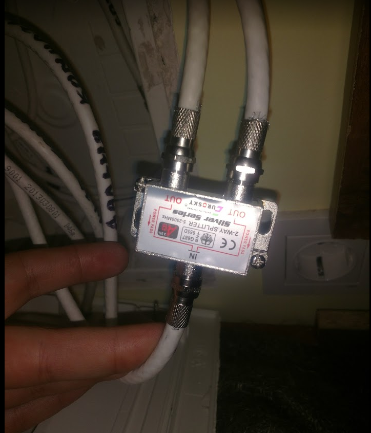

Розгалуження у вас чим зроблені саме ... !?

Повідомлення deploy » 15 грудня 2017, 15:21
ось так...

Повідомлення Sl@vcheg » 15 грудня 2017, 15:37
deploy писав:
ось так...
У меня когда-то на телелеке пропали все эфирные каналы, поиск не давал результатов. Думал что все кирдык встроенному тюнеру, попробовал скинуть на "заводские установки" и все заработало. Попробуй, вдруг тоже поможет.

Повідомлення Sl@vcheg » 15 грудня 2017, 15:43
deploy писав:
ось так...
Там где два разьема выходят пробовал их менять местами? Может ещё и с одной полосой разветвителя какая трабла.

Повідомлення deploy » 15 грудня 2017, 15:47
все пробував =( нічого не допомагає..

Повідомлення TAZIT » 15 грудня 2017, 15:49
Розгалужувач мав би бути з ізоляцією живлення від тюнерів на антену ... по одному з тюнерів хоча б ... .
Спробуйте якийсь прямий з*єднувач кабелю і подивіться чи доходить краще сигнал ... .
Ще буває що раптом з*являється пряма наводка від ІНТЕРа на підсилювач і антену і дуже зашумлений сигнал не кожний тюнер здатен розпізнати ... .

Повідомлення AntohaCV » 15 грудня 2017, 16:00
Треба роз'єми заново перекрутити. Може, погано тримаються. У мене таке було.
