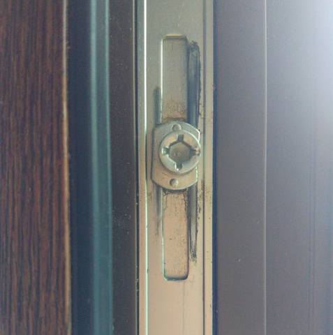

Повідомлення kreativ » 03 грудня 2017, 14:57
как правильно и как должно быть и вообще есть в этом смысл?
в интернете всякого пишут и кое чего пишут по цене в 10 грн/1к, поэтому хотелось бы еще здесь отзывов еще?

Цей гвинт зі шляпою зроблений у формі ексцентрика. Якщо шляпа ближче до вікна (ущільнювача), то це зимовий режим, так як вікно сильніше притискається до рами, і навпаки, якщо далі від ущілбнювача то літній, так як вікно не так сильно притискається. В себе вдома щосезону регулюю.
тут все гарно намальновано http://veramo.ru/regulirovka-prizhima-pvh-okna

Pan1sh3r писав:Цей гвинт зі шляпою зроблений у формі ексцентрика. Якщо шляпа ближче до вікна (ущільнювача), то це зимовий режим, так як вікно сильніше притискається до рами, і навпаки, якщо далі від ущілбнювача то літній, так як вікно не так сильно притискається. В себе вдома щосезону регулюю.
то есть, эту вся конструкция должна тоже в сторону смещаться? а то я провернул на полоборота и визуально она никуда не сдвинулась. нужно на несколько оборотов провернуть?
