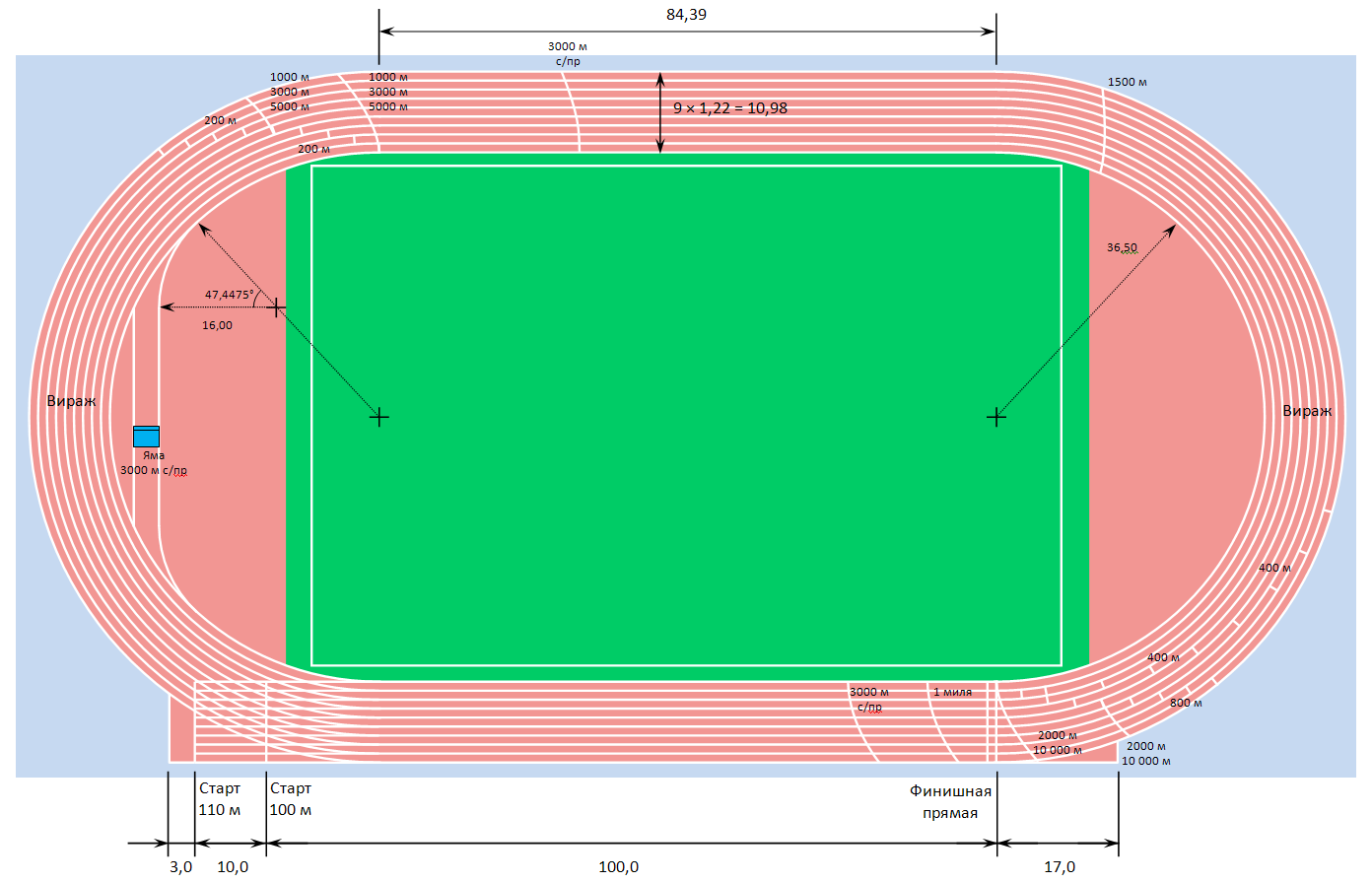

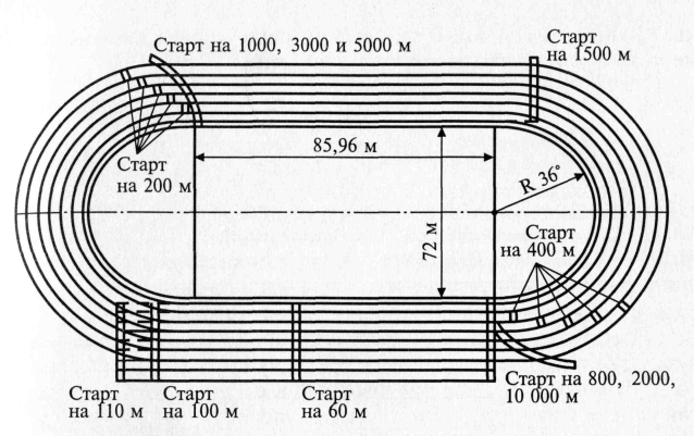

Есть беговая дорожка в виде скажем Черновицкого Стадиона.
Там типа овал.
Если принять во внимание что длина первой дорожки 400 метров---
Вопрос---
Какая длина 4 и 5-той дорожек и математическое( можно приблизительно) обьяснение?
Скажем ширина дорожки--1 метр и точка отсчета длины--- условно точная середина дорожки? :D

Зачем тебе математика если тут каждая дорожка увеличиваеться на 8 метров, точнее на 7,24м. если первая имеет 400м.

sergej1974007 писав:Есть беговая дорожка в виде скажем Черновицкого Стадиона.
Там типа овал.
Вопрос---
Стадион не круглый и не овал. Это прямоугольник в центре и два полукруга по сторонам. На стадионе, который у меня под домом, радиус круга где-то 1/8 от длины стадиона. Я не знаю, везде ли так, но если так, то длина дорожки:
400 = 2*6r + 2Pi*r - для внутренней дорожки
Отсюда r = 21.88
Для внешней дорожки из твоих условий радиус на 5 метров больше, поэтому длина будет
2*6*21.88 (не меняется) + 2Pi(26.88) = примерно 430 метров.
Но надо точно загуглить или замерить, какое отношение радиуса круга по сторонам стадиона к длине прямоугольника в центре.

Каждая дорожка (30 см от левой линии-границы дорожки) имеет длину большую относительно левой, соседней 7м 24 см. Поэтому старт на каждой дорожке смещают вперед на это расстояние. При старте на 200м (1 вираж) смещение на 3м 62см

Master писав:Каждая дорожка (30 см от левой линии-границы дорожки) имеет длину большую относительно левой, соседней 7м 24 см. Поэтому старт на каждой дорожке смещают вперед на это расстояние. При старте на 200м (1 вираж) смещение на 3м 62см

Формула длины окружности
l = 2πR (или πD) вот и вся математика.
