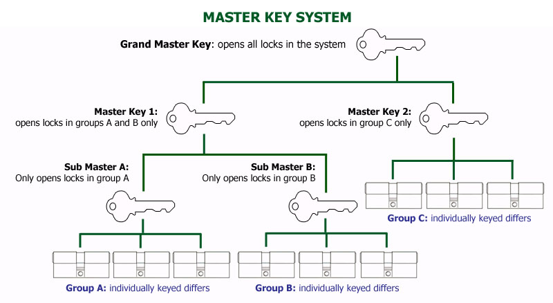

Есть такие замки, и мастер ключи, так они называются, делятся на категории, тоесть, может быть 50 дверей, и ты сам определишь кому куда можно а куда нет. Обычная механика, но она не из дешовых.

ash писав:Есть такие замки, и мастер ключи, так они называются, делятся на категории, тоесть, может быть 50 дверей, и ты сам определишь кому куда можно а куда нет. Обычная механика, но она не из дешовых.
чет слишком сложно. по факту мне бы 2-3 замка идентичных собой и один набор (3-4) ключей идентичных между собой и подходящих под все двери. задачи скорее бытовые, нежели промышленные, поэтому объемы в 50 дверей или ценники в овердохрена денег - это все не тот формат...
