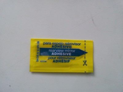

2 maratura: Мне можно не дословно, так, своими словами. А то там 2 емкости, что как мешать, мазать - не понятно.
KOTBUS
Повідомлень: 1893
Звідки: Центр
Дякував (ла): 108 разів
Подякували: 155 разів
Re: Кто знает Польский язык?
Повідомлення KOTBUS » 11 липня 2013, 20:15
Там 2 маленьких пакетика. В одном точно жидкость, во втором на ощупь не понятно что, то ли салфетка какая, толь что. Он просто с воздухом внутри, плохо прощупывается. Содержимое пакетиков смешивать, или клей только в одном? Как именно клеить? Намазать и сразу прижимать, или намазать и ждать чтоб подсохло, потом прижимать? Там что то пишет про 30 минут? Я не смогу прижимать зеркало заднего вида к стеклу 30 минут )))

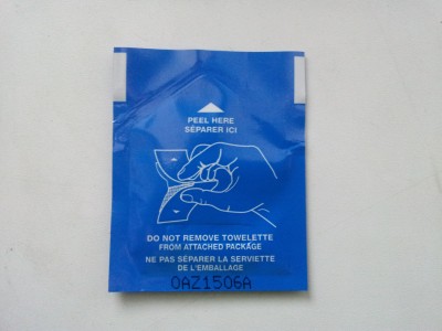

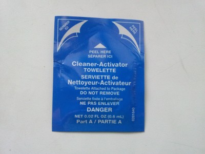

Огромное спасибо. Только я чет не понял пункт 5. У меня нет ампулы никакой. Есть только вот такое:

Внутри синего пакетика должно быть что-то типа ампулы (судя по инструкции).
P.S. Я так понимаю, внутри салфетка, пропитанная этим самым активатором, который нужно нанести на стекло.
Просто держать салфетку надо через упаковку, разорвав и загнув наружу края пакетика.

А этот активатор нужно наносить на обе поверхности склеивания, или только на стекло?
