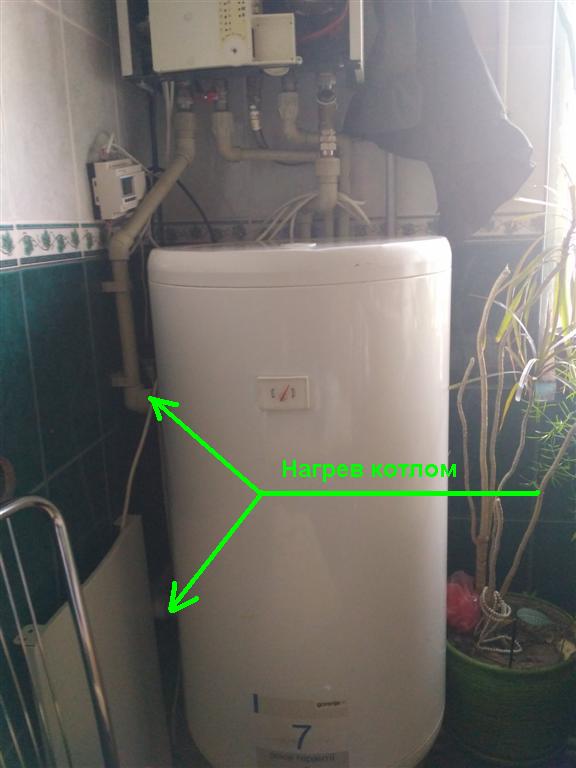

Тогда бойлер косвенного нагрева
Например у меня бойлер греется от газа, или от электроэнергии
Такой бойлер возможно греть любым носителем тепла.
От газа он нагревается очень быстро, как никак 24кВт
В такой системе качество воды не важно
Так что глянь в сторону таких, а обеспечить съем тепла для него решается.

Да и пользуясь бойлером уходит меньше воды, нежели греть котлом(если он не с встроенным бойлером)
