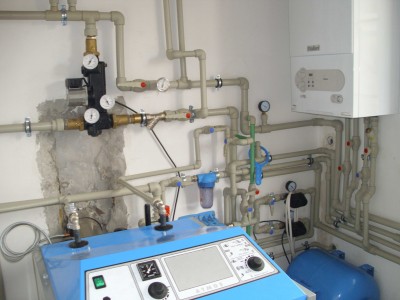

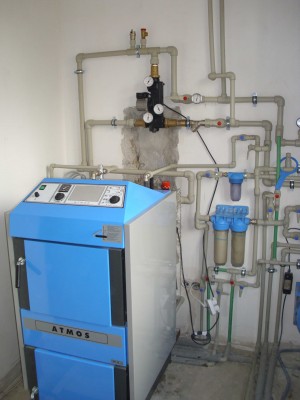

А вот атмос месяц назад установленный в Хмельницком , пока было всего 2 растопки, и был он установленный как "резерв" - как он себя проявит хз ... , время покажет ...
ПС:работы на сайте не ищу , я тут отдыхаю(так выепуюсь) - хватает и так , и да для монтажников(и для себя) - это последний твердотопливный котел установленный без буферной емкости , ну его нах....
как-то так )

почему ладомат не по инструкции установлен??
ПОЧЕМУ ТТ КОТЕЛ ОБВЯЗАН ПОЛИЕТИЛЕНОМ???????
первый раз вижу такое.
у меня атмосы до теплострелки железом обвязаны.

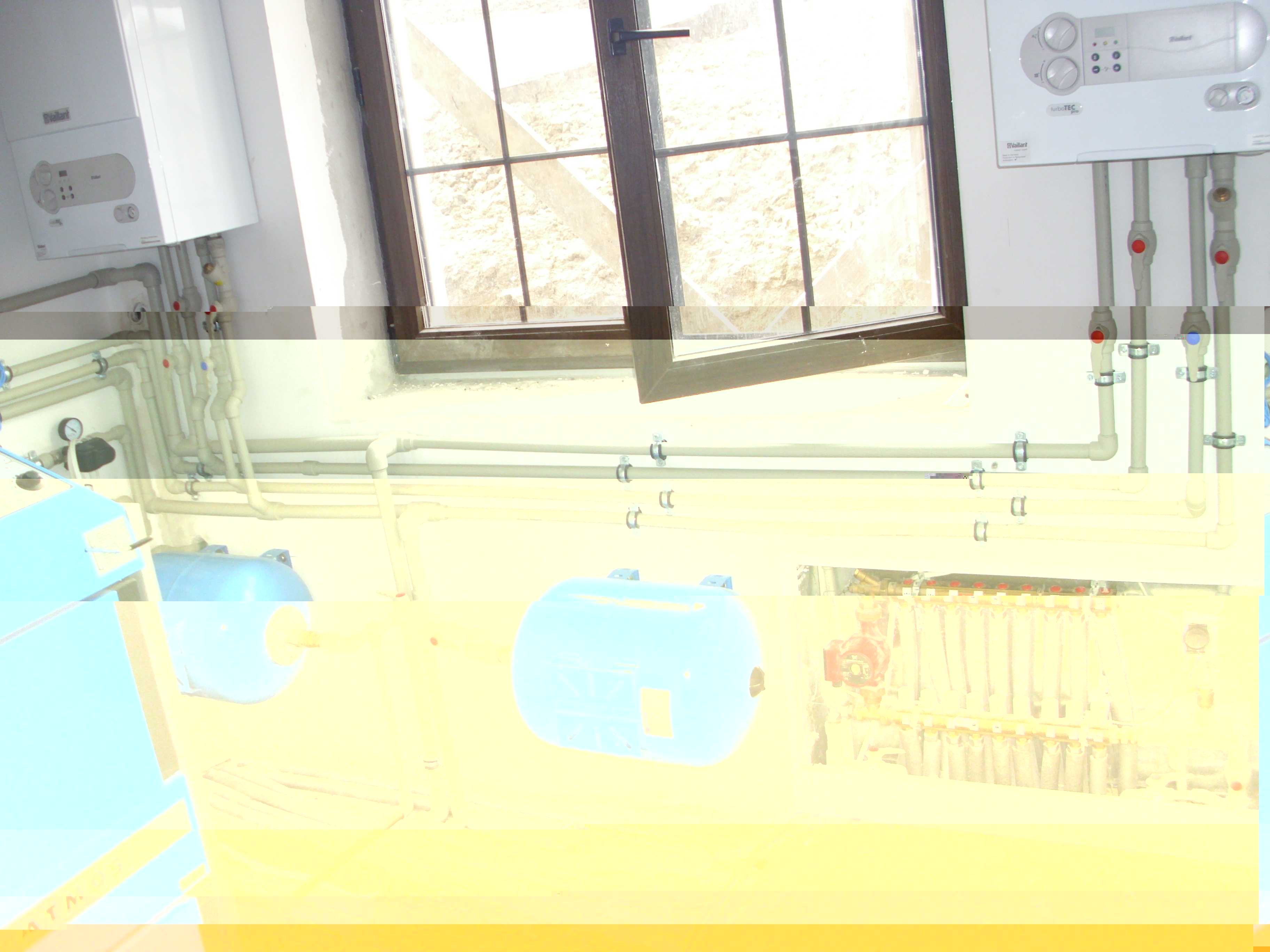

Общий вид ....

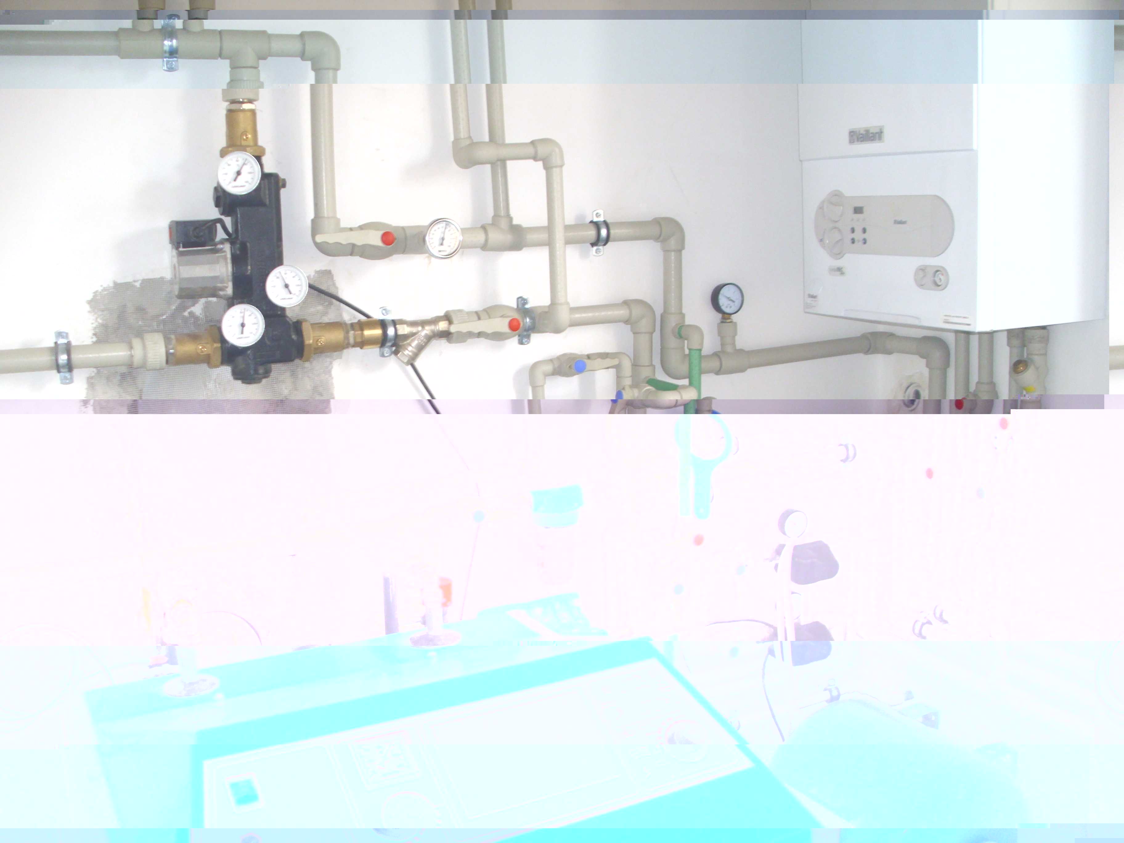

1е - Если без матюков - то установлен по инструкции - просто смещен вверх и поставлен дополнительно воздохоспускатель автомат...
2е - В случае чп- что это изменит ( и да полипропиленом) ?
3е каждый дрочит так как хочет - а что будет после "теплострелки" , в случае полного выкипания теплоносителя ?( я думаю что системе уже будет пох . -в любом случае)
как-то так...

А вы батенька самоубийца . . . Без буферной ёмкости да еще и пластмассой . . .

Человек из СССР писав:
advanced member писав:почему ладомат не по инструкции установлен??
Железом или медью
я бы даже на медь не согласился!
на моем атмосе подмес в ладомат не с подачи идет а из специального выхода, непосредственно с котла. но возможно это только на 100кВт.
ладомат работает на всех котлах через термодатчик - при достижении 60 включает насос и при падении ниже выключает. вижу здесь тоже какие то провода висят :D
так здесь еще и газовые в связке??? тем более не один! только теплострелка и каскадный режим работы газовых котлов :!: все остальное кустарные работы.
сейчас уже у нас есть в продаже специальные узлы для связки нескольких котлов, заменяет теплострелку, имеет уже насосы в себе. точно не помню как называется но уже разглядывал, может себе дома поставлю когда подешеветт - пока цена 1000 евро.
у меня дома все работает через 4-х ходовой (два котла, бойлер), на обьекте через теплострелку, второй вариант очень порадовал.
я хоть и не монтажник и вообще не имею отношения к этому виду деятельности но вижу что там далеко не идеально все сделано.
повторюсь - с обвязкой очень смелый ход, теперь надейся что хозяин, или тот кто будет топить, ничего не провтыкает :?
Востаннє редагувалось 09 липня 2013, 15:38 користувачем advanced member, всього редагувалось 1 раз.

Следующий важный вопрос - ПОЧЕМУ ГРУППА БЕЗОПАСНОСТИ НЕ ПО НОРМАМ УСТАНОВЛЕНА???
как устанавливается и где группа безопасности на ТТ котлах? что в нее входит?? (вопрос автору работы).
