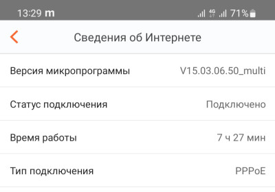

в общем пока так , вчера УПС продержал мне инет минимум 2, 5 часов пока не было света.
на ночь я его обесточил (за ненадобностью) утром поднял по тревоге (без света) с 6 -00.
так он проработал до 7-00, потом дали свет до 9-00 , после этого он минимум 3 часа работал без света.
в общем мой роутер на связи с 6-00 до сих пор .
подолжаю наблюдать.
пока 3 часа без света и полной зарядки он точно тянет.

Роутер ест 5-10 ватт в час, конвертор или пон терминал - еще 3-5 ватта. То есть это в сумме 10-15. А 7 ампер часов на 12 вольтах = 84 вата. Минус кпд на преобразование, ну пусть 70. Так что 4-5 часов должно держать.
Вот это мне и нужно .
Даже 4 мне хватит.
Причём это максимум , что мне от него нужно.
А так то 2-3.
3 уже точно держит
Будет больше напишу.
