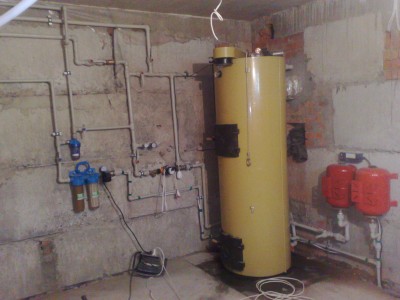

Infra3Byk писав:Є одноповерховий дерев'яний будинок на 150 кв.м.
Паливо - бук\хвойні.
Бюджет до 2к у.о.
Який варіант обрати? Піролізник чи звичайний? Виробники (Україна\Прибалти\Польша і тд)? Цікавлять не рекламні заманухи, а реальні відгуки користувачів тих чи інших апаратів.
Перолезник не очень рекомендую. Для того чтоб он правильно работал нужно чтоб дрова были очень сухими, если дрова как обычно хранятся на улице то они тянут влагу и гореть с выделением газа не будут.

Sl@vcheg писав: Перолезник не очень рекомендую. Для того чтоб он правильно работал нужно чтоб дрова были очень сухими, если дрова как обычно хранятся на улице то они тянут влагу и гореть с выделением газа не будут.
Це я вже зрозумів, він ще й доволі дорогий.

Infra3Byk писав:Хто що знає про котли Stropuva?
Хороши тем, что надолго хватает одной загрузки дров. Но нужно грамотно их эксплуатировать. Видел сам, как сгорела топочная у людей. И виноват был не котёл, а люди, которые не читали инструкцию...
Для твердотопливного котла необходимо сразу ставить источник непрерывного питания с правильной синусоидой тока на выходе и внешними аккумуляторами. Т.к. если отключат электроэнергию, то в газовом котле перекроется газовый клапан, и топка потухнет, а дрова гореть будут дальше. Что, при остановке циркуляционных насосов, приводит к росту давления в системе и *gun*

Stropuva - оч. хороший котел , вот только по кпд, в заявленных характеристиках они мягко сказать немного при брехали(надо брать с запасом) , 40 квт котел при ращетных тепло потерях ок 30 квт- удавалось максимум 14-15 часов продержать на одной растопке(на дровах) , а так в среднем 8-9 часов - без проблем...
