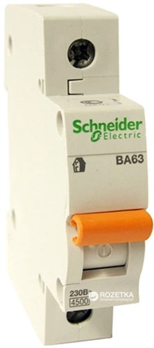

Автомат на 5.5 квт змушує ставити енергопостачальна компанія, а індукційна плита бере 8.5 квт (коли увімкнуто 4 комфорки), якщо у вас власний будинок, то ще можливо якось домовитися, але якщо багатоповерхівка то там не можливо, буде вибивати загальний автомат. 3х6 це 1-фаза, 2- нуль, 3-заземлення, чи 3 фази?
Одна.
Чому 8.5? 6-7

ну а автомат на сколько А ? на входе?

а на квартиру как правило ставят 16А или в лучшем случае 25А и одна фаза.
мне на особняк дали 25.

3х6 - явно жирно будет.
но если у тебя хата потребляет на максимуме 7-8 квт а автомат на 5,5 - то ничего тебя не спасет.

Я тоді не розумію наступне.....а нахрина забудовник тратиться на дорогий кабель, якщо вхід на квартиру 5.5 кВт.....то і можна кабель поставити якийсь 3×2.5 заощадити бабулєта і на тому кінець?
запас карман не тянет и кушать он не просит...
а вдруг ты захочешь докупить себе мощность?
ведь это вроде не запрещено.
