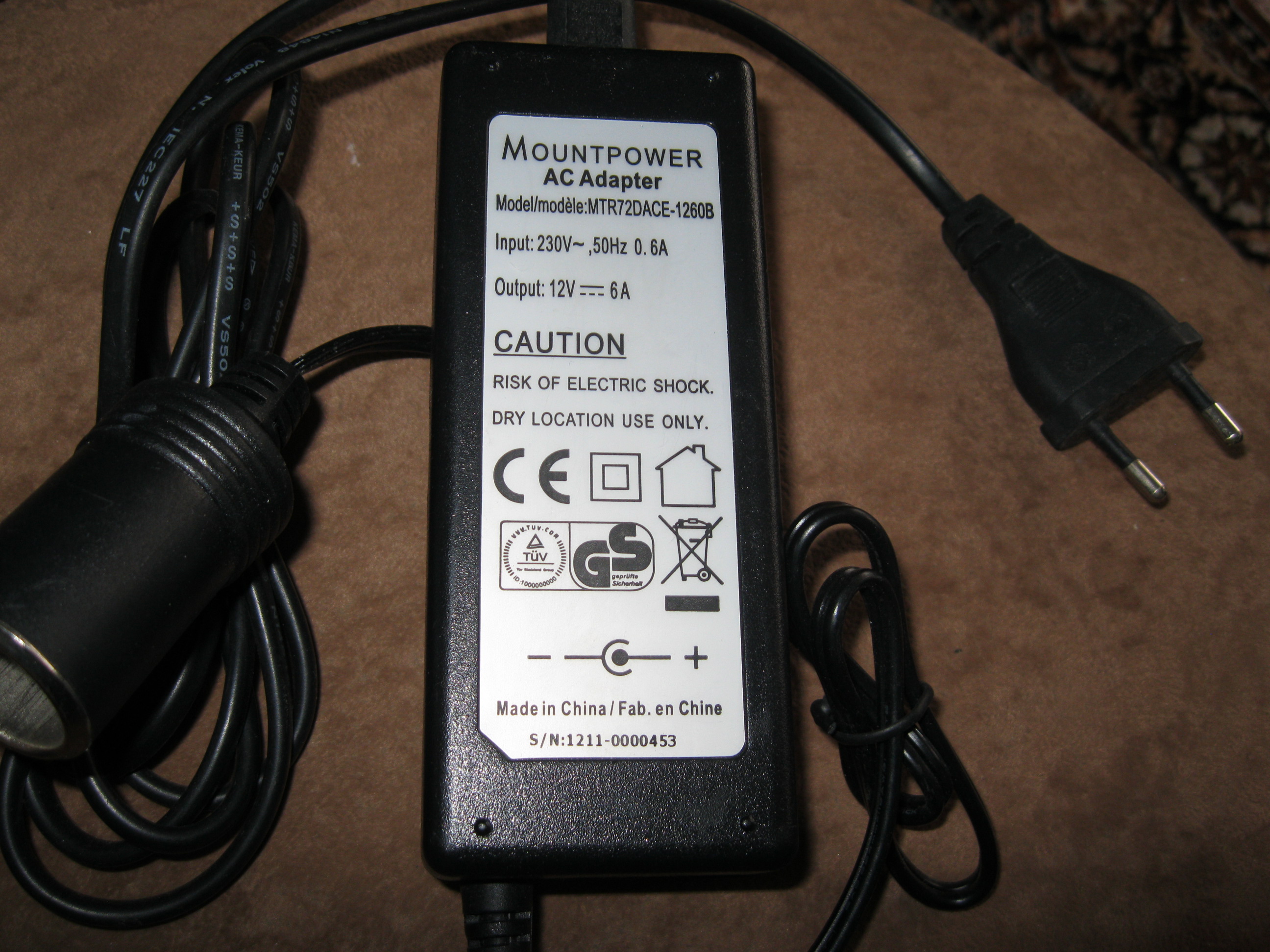

Нужно на столе иметь 12В(как в автомобильной бортовой сети). Какие варианты?
є такий. новий. 0952433602.
