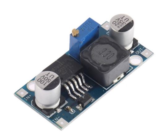

spr1nter100 писав:http://ru.aliexpress.com/item/YS-2596-t ... 78566.html
Така піде? Для пониження
Там стоит микруха LM2596S
Минимальное напряжение входа на неё 4.5 вольта.
с 7.4 вольтами будет нормально работать, и там подстроечником можно выставить будет 5 вольт.
Вообще то я выше указал микросхему КР142ЕН5А. С ней всё на много проще будет.

Сулейман писав:
http://krivoyrog.dnp.olx.ua/obyavlenie/ ... 8i50N.html
Заявленые КПД 95%, если так то отлично.
И хорошо что продавец сам сможет установить резистор для режима стабилизации в 5 вольт.
Хотя выход 3 А слабо вериться. Но ТС нужно для повербанка, а там заряд будет скорее всего до 1 ампера.

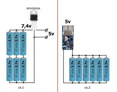

spr1nter100 писав:Перепрошую за невірну термінологію! Суть питання в чому, Лібше понижати напругу через стабілізатор , чи повишати за допомогою перетворювача? Де буде більша віддача на виході повербанка?
Понижать.
Повышение понесёт потери по току. С запасом напряжения, стабильнее будет работа.
Ага. А понижение, особенно при помощи твоей любимой КРЕН5, не "понесет" потери? :)

Насчёт поднятия напряжения с 3.7 на 5 вольт, то такой способ никогда не давал хорошего КПД.
Даже с использованием советских деталей кпд будет выше чем при понижении напряжения при помощи КРЕН5А :D

andrey_mix1982 писав: Вообще то я выше указал микросхему КР142ЕН5А. С ней всё на много проще будет.
Конечно проще. И КПД при токе нагрузки 0,5-1А - примерно 50%. Просто замечательно :)
ПыСы. Готовые импульсные модули можно купить и у меня. Заодно убедиться что их КПД гораздо выше чем 50% кпд КРЕНки. Есть и понижающие и повышающие, а также миниатюрные, все они с подстроечником, но при необходимости могу вместо подстроечника подобрать и поставить постоянный резистор чтоб выдавал ровно 5в. На 3А их не пробовал (как-то не было необходимости) но производитель заявляет что работать будет только для длительной работы при этом токе нужно охлаждать.

Думки розходяться. І всеж таки по якій схемі буде меньше втрат?
Не обовязково КР142ЕН5А, може бути будьяка інша мікросхема.

Der Konstantin740iL писав:По экономичности Сх.1 но с ШИМ контроллером, а не 7805.
Ви мали шось таке на увазі LM2596

spr1nter100 писав:Думки розходяться. І всеж таки по якій схемі буде меньше втрат?
Ви не відповіли, щоправда на іншому форумі, як Ви будете заряджати акумулятори. Будете їх виймати і заряджати окремо?
Якщо будете виймати, питань нема. А якщо ні, хочете як в справжньому повербанку...
Для другого варіанту є прості, дешеві рішення. Якщо робити по першому варіанту - зарядка буде м'яко кажучи непростою і недешевою.
Якщо "не обов'язково КРЕН5А", то варіанти різні є
КРЕН5А КПД <50%
импульсник понижающий КПД 70-95%
импульсник повышающий КПД 70-90%
Современный высокоэффективный импульсник будет иметь выше КПД, но при этом он недешевый.
Ширпотребный импульсник как повышающий так и понижающий, особенно из тех что подешевле, будет иметь КПД близкий к 80%. Если сделан очень коряво или применяется не по назначению - может и меньше иметь.
