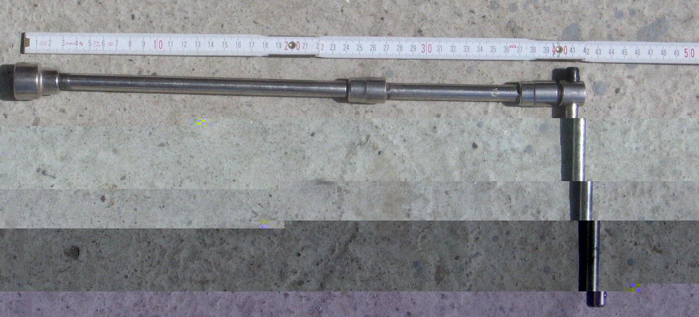

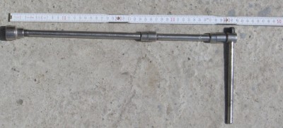

Дякую, але 25см буде маловато.
Фото підправив щоб було зрозуміло. Мені довжина трубки, яка позначена червоним, потрібна сантиметрів 40-50. бачив колись такі ключі. Або наростити "щось", щоб ця довжина була 40-50... см.
Потрібний торцевий монтажний ключ.

Если я правильно понял, это соединение двух шлангов. Может хватит длинны, чтобы обрезать шланги прямо на соединении и с помощью двухстороннего штуцера и хомутов их соединить?

Якщо нема де взяти, то можна це виготовити самому. Береш головку на 19, а все інше можна з кругляка чи арматури зварити. Для посадки головки на кінці зробити квадрат відповідного розміру з допомогою "точила" чи "болгарки". Був би ти поближче, я б тобі це вдома зробив.Дельфин писав:КАРАУЛ! Спасіть!
У мене за сьогодні вже не залишилорсь нормативної лексики...![]()
У мене два дня машина стоїть ЧЕРЕЗ ОДНУ ГАЙКУ!!!![]()
Щоб випробувати останній варіант із всіх можливих мені потрібно на годину такий ключ, із чим довше ручкою, тим краще. головка на 19 і довга ручка -ось що мені потрібно.
Хто може позичити в районі Южки таку штукув першій половині дня??? Готовий на любі варіанти оренди.
Або поїду куди завгодно за ним, лиш би вже розкрутити її...

Tyrex7, підійде. дякую! Саме такої довжини і треба було.
Але вже все зробив. Ввечері поїду на дачу - обкатаю новий шланг.
Велике "ДЯКУЮ" господарю автосервіса "Кристал", що на Южці, біля мене. Вони сьогодні відкриті, і позичили мені вороток(як вони це називають) із потрібною довжиною. Масивний такий важкий, товстий - відмінно підійшов. Інші сервіси, які мене "послали" через жлобство - називати не буду. Але вони поруч знаходяться.
І того - 15хв муки з воротком, фінансова "подяка за оренду"(сам дав, вони не просили), ще час роботи і все працює.
Прикипіло так, що десь за 4-5-тим разом, скаженим зусиллям, впершись добре, великим воротком все таки вдалось зсунути гайку з місця.
А після першого провороту гайка відкрутилась вже вручну.
Прийшлось газовим ключем тримати штуцер і впертись в кузов ключем, тому що втримати було неможливо.
Двома гайковими ключами, так як намагався викрутити, в мене шансів зовсім не було. Тому що такого зусилля прикласти там просто неможливо. І те що я зірвав собі руки намагаючись його там викрутити- була марна трата часу.
Зато, коли таки викрутив її, відчув майже оргазм. :D
От такі пригоди.
Всім дякую.
