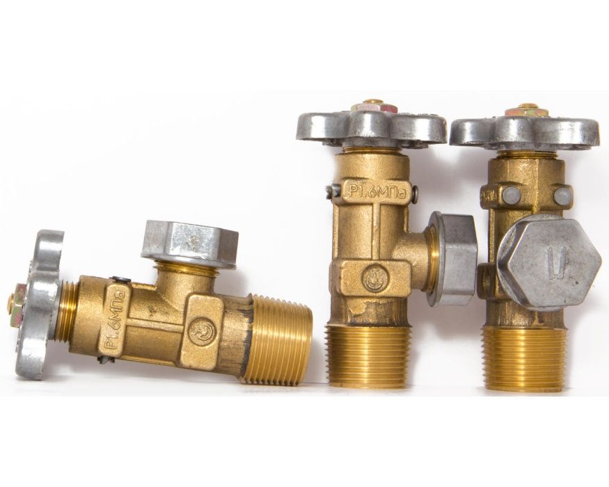

Где в Черновцах можно поменять вентиль ВБ-2 на газовый баллон 50л? Буду благодарен за любую подсказку.

Вентиля есть на базаре, где ряды сантехники. А закрутить - можно в горгазе, можно самому, если есть большой газовый ключ и масляная краска.
Только ни в коем случае не заправлять сразу, иначе давление выдавит краску из резьбы и там будет пропускать. Надо пару дней дать высохнуть.

ps баллон лучше прихватить сваркой за башмак, когда закручиваешь.

Это я видел в роликах. Но для этого нужно еще и сварочный аппарат прикупить :) За информацию спасибо, прошу уточнить - рынок на Дубинской или на Калинке? Спасибо.

На калине видел сам, на дубинской, думаю, тоже есть. Цена ему - 60-80-90грн.
