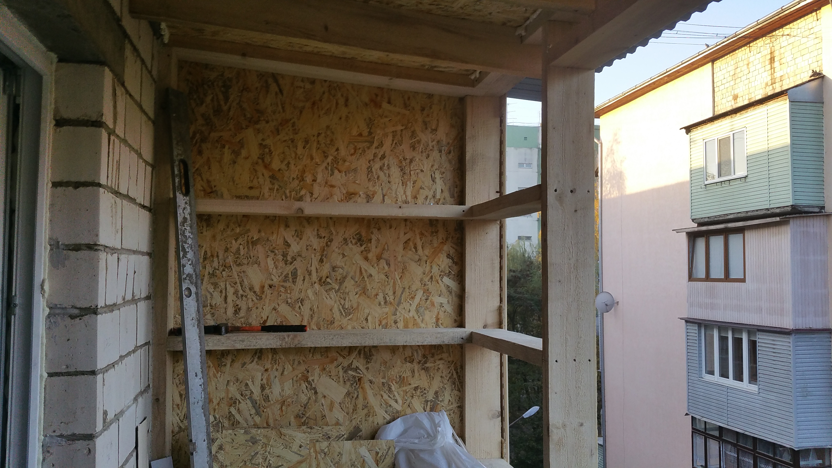

Утепляли балкон по моим запросам по типу SIP панелей : 2 листа OSB 10 мм и между ними 20 см (200 мм) пенопласта. Достаточно тепло.

Нет, за тепло так же считают Так как стоит счетчик отопления на 2 подъезда и потом раскидывают данные по кв.м.
Вопрос был в другом - в квартире стало намного теплее. При не утепленных балконах температура в квартире ( у меня) была зимой порядка 19-20 градусов. После утепления и замены окон в 2-х комнатах - стало порядка 24 градуса. Зимой при наружной температуре порядка -15 -- -10 градусов на балконах 18 градусов тепла при открытых окнах с комнаты на балкон (лоджию).
