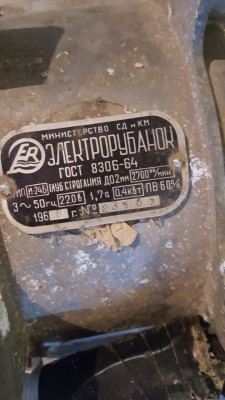

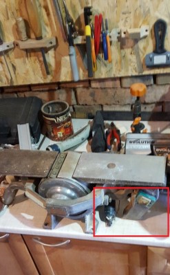

доброго дня, знайшов старий рубанок 1968 року, хочу підібрати новий кондесатор до нього і правельно його підключити, ребанок походу 3-х фазний але працює від 220в. там стоїть кондисатор і 2 кнопкі, не знаю зачим 2. хотів би переробити його під одну кнопку і замінити кондесатор на новий. підскажіть будь ласка, до кого можна звернутися, хто зможе допомогти з таким рарітетом. фото приїднав

От вам формули
(для робочої ємності конденсатора ; пускова по номіналу при паралельному додаванні ... повинна бути в 3 рази більша , але вибирають значно меншу як правило)
від TAZIT :
-- 220V3FΥ-220V1F (трьохфазний двигун зіркою без "нуля")
(цей варіант якраз наш тут згідно типовому виконанню "наших" двигунів) :
# C(μF) = 0.05*W # ;
-- 220V3F∆-220V1F (трьохфазний двигун чистим трикутником ) :
# C(μF) = 0.1*W #!
Всі формули для напруги 220 Вольт і відповідних двигунів . В інших випадках треба помножити/поділити на √3 відповідно до робочої/номінальної напруги фаз двигуна і схеми включення
І не морочте собі голову шістками ... !
TAZIT2018010129215416UA26FmC !
Стосовно кнопок : одна робоча -- на станок , друга пускова на двигун і відповідний конденсатор !
Отже конденсатори потрібні в даному випадку : робочий -- 20 μF , пусковий -- 20..50 μF ! Всі на 300 Вольт . В принципі якщо набрати ємність 30 μF то можна і без додаткових кнопок , і цілком можливо що і 20 μF теж нормально запускатимуть двигун , враховуючи холостий хід при запуску практично ... .
Якщо треба схему -- намалюю ... .
