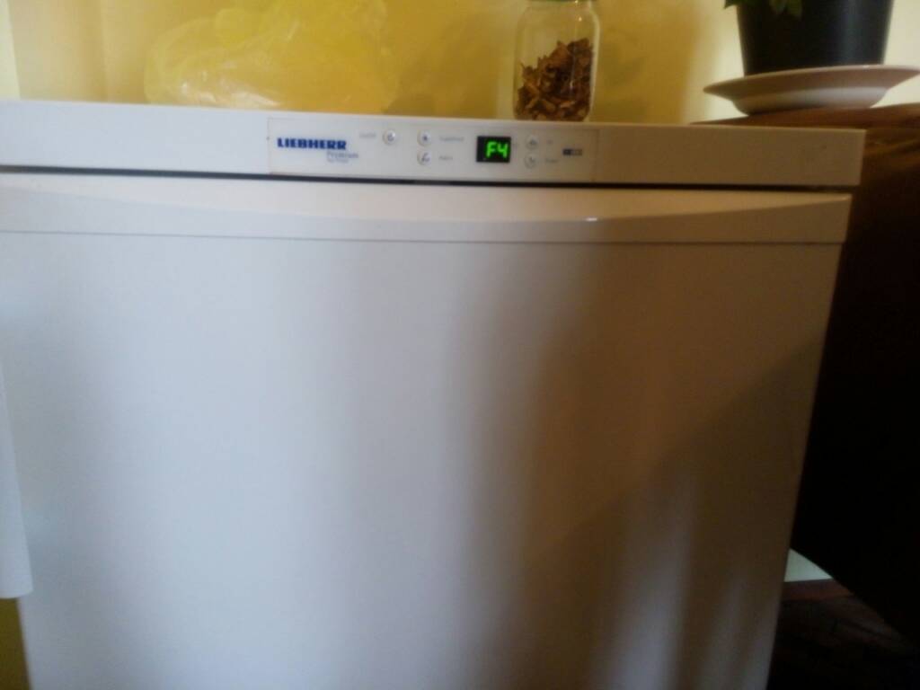

Пару днів тому було, перестало зараз знову....пише ф4 і пищить, що з ним не так? Куди можна відвезти в ремонт?

Код F4 —произошел сбой в работе сенсора (датчика) испарителя

Датчик может находится за испарителем или как вариант вот так
Подергать для начала провода, желательно по все цепочке до платы.
