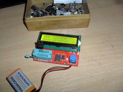

Забрал этот приборчик сегодня на НП.
Доволен. Работает прекрасно. Показывает индуктивность, емкость, и все виды транзисторов, включая полевики, также их параметры и значение выводов.
Ну естественно что и резисторы показывает. А также я видел в ютубе что он отличает диод от светодиода. Я пока не испытал светодиод, так как отпаянного под рукой нету.
Питаеться от батарейки КРОНА. Единственное что это я сделаю к нему нормальный корпус. Сделаю наверное из текстолита и сверху будут луженые контактные площадки, а также присобачу три крокодильчика.
Ну вообщем то своих 300 грн он вполне достоин.

jumas писав:а пошто он без корпуса-аматорское производство ?
Не аматорское а китайское. Расчитано для людей которые разбираються в электронике (хотяб на начинающем уровне) и которым не составит труда сделать подходящий, по собственным затеям корпус.
А как на счёт кит наборов ? спаяй сам и т.п
Можно вообщем то этот приборчик использовать и без доработок, но вот я сделаю корпус для надёжности, долговременности, и удобства использования.
Вот фото сделал. Транзистор в корпусе ТО 220 прекрасно там становиться. Ну и другие также.

Der Konstantin740iL писав:
andrey_mix1982 писав:Вот фото сделал. Транзистор в корпусе ТО 220 прекрасно там становиться. Ну и другие также.
Это BD911 или 2SCxxxx какой-то? β явно ихняя.
Уже и не помню.
Взял с коробочки где доноры выдраные от кудо то :)
