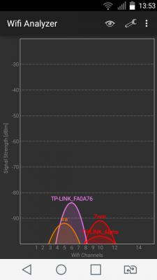

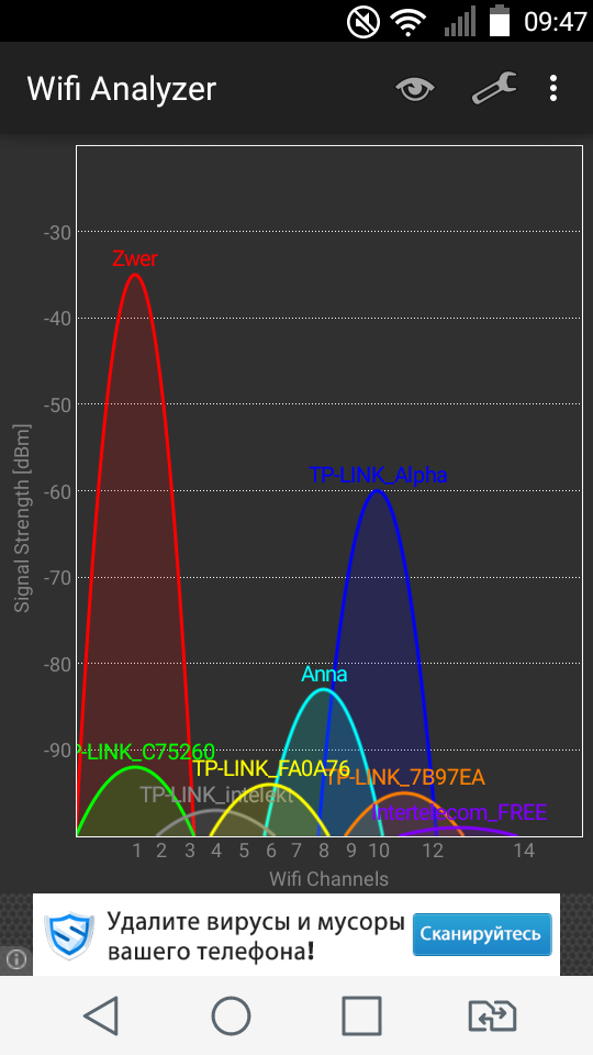

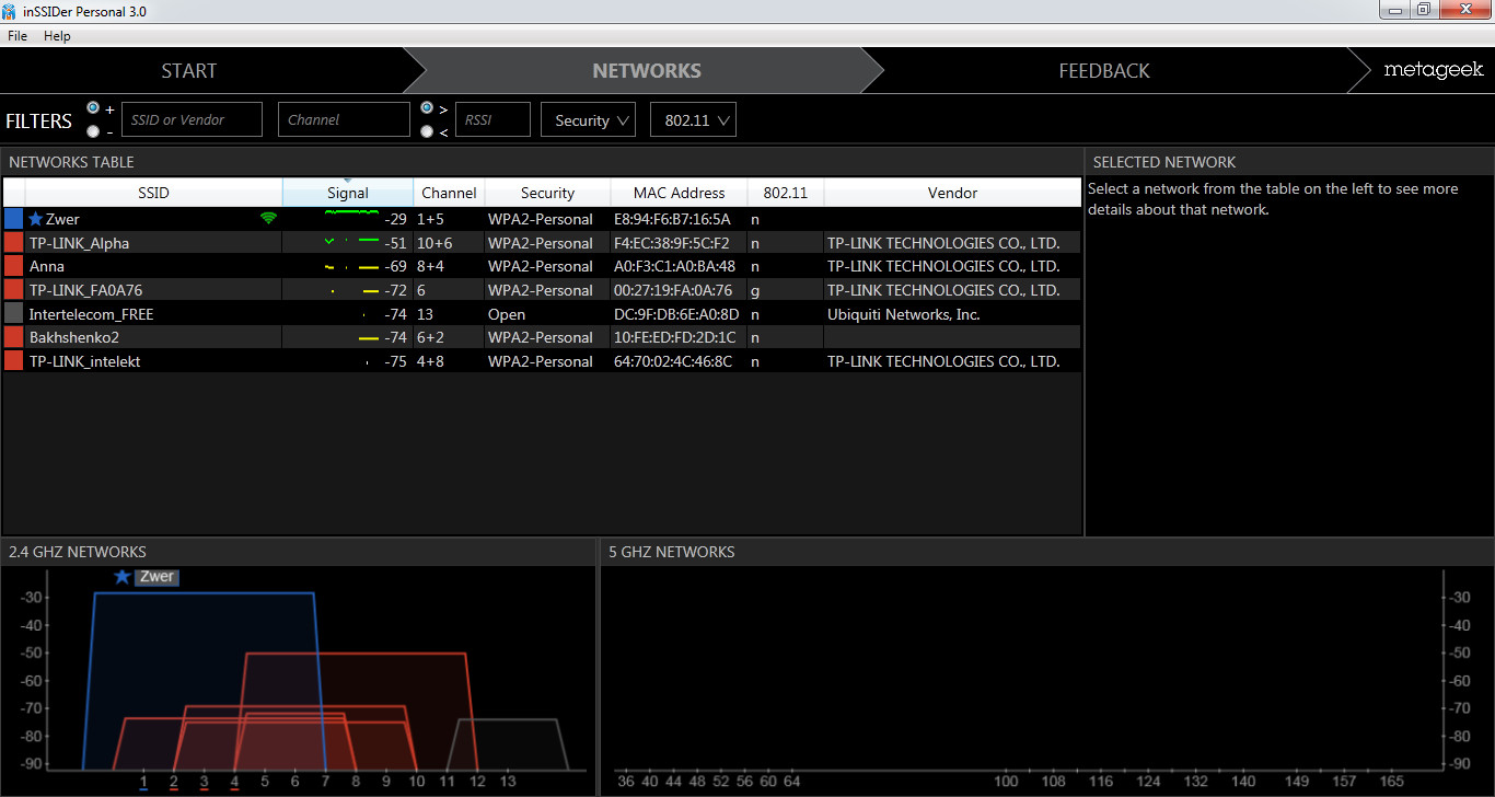

Фото
1я InSSIDer с ноута
2я Wifi Analyzer с телефона
3я настройки роутера Сейчас

ширину канала в 20, канал 2 - 4 или 12 попробуйте
если все устройства умеют N - то режим N-Only
если не важна скорость, то G Only, должно быть немного стабильнее в этом случае
кстати, а какой уровень сигнала в дальней (проблемной) комнате и оттуда скан эфира тоже было бы не лишним глянуть

-90 слабова-то даже при чистом эфире... поищите ещё помйому была там где-то опция регулирования мощности, попробовать её приподнять..
а так, скорее всего вопрос более-менее удастся решить переносом точки в такое место, откуда сигнал будет расходиться более уверенно повсюду... 2.4 для нормальной работы важная прямая видимость, но как вариант можно ещё на отраженном сигнале работать

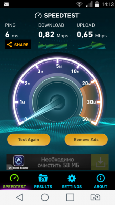

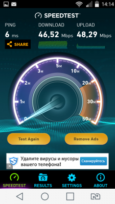

*balabol*
1я возле роутера
2я проблемная комната

поиграйтесь с расположением роутера, возможно удастся найти более "живое" место где-то и не очень далеко от текущего, но более уверенный уровень на отраженном сигнале получите
