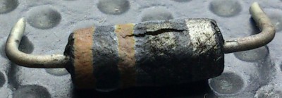

Помогите опознать сгоревшее сопротивление...

Схему найти не реально, ток платные сайты, на плате такое только 1но. Стоит перед микрухой, стабилизация 12 вольт.yura_cv писав:где оно стояло? может по схеме получится найти

бывает что попадаются в гугле картинки с платой на которой видно цвета целой детали

Увы... не нашел...yura_cv писав:бывает что попадаются в гугле картинки с платой на которой видно цвета целой детали
А что по цветам можете сказать? Кто какие тут видит цвета?
Re: Помогите опознать сгоревшее сопротивление...
а в даташите на микруху случаем обвязки нет? по цветам на фото: оранж. оранж. дальше не ясно серебро или золото, дальше вроде золото

десятые доли ома ( по сути предохранитель)
Срежьте с одной стороны краску и щупом тестера до обрыва... Так же с другой стороны .Узнаете точно номинал.

так он не в обрыве, он имеет порядка 5-6 Ом, но это вряд ли его номинал.-KN- писав:десятые доли ома ( по сути предохранитель)

Значит не догорел. Да это и неважно. Я правильно понял ? Резистор стоит последовательно в цепи 12-ти вольтового стабилизатора? Если да, то спокойно ставьте сопротивление 0,1 - 0,5 ома . Это предохранитель.
ПС
Но я бы проверил цепи за стабилизатором, возможно щось луснуло...
ПС
