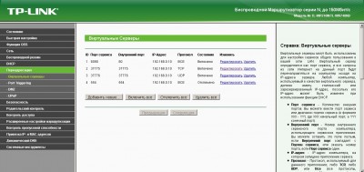

Вже весь мозок зламав. Не "перший день замужем" і частенько робив те про що зараз напишу. Є відеорегістратор в локальній мережі, потрібно зайти на нього з ззовні, порти для підключення для прикладу 8090 та медіапорт 3344. Також є роутер tp-link 740 та провайдер fox net якщо не помиляюсь в назві, який видав статичний IP. Для того щоб зайти на реєстратор нам необхідно ввести ip та порт 8090. Щоб все за працювало необхідно прокинути порти тобто в virtual servers в роутері присвоіти порт 8090 до IP 192.168.1.50 (для прикладу). І тепер при наборі зовнішнього IP та порта 8090 ми попадаемо на вебморду реєстратора. Це все в ідеалі, насправді порти чомусь не відкриваються. Хоча вже сто раз робив. Port scanner показує закриті порти та удаленка не працює. З сторони провайдера сумніваюся що порти він блокує. Роутери міняв прошивки прошивав.? В чому може бути проблема?

для начала зайди с внутренней сети
Re: Не прокидуються порти
Повідомлення Сулейман » 13 серпня 2013, 00:09
И однозначно уточни у провайдера, открытость портов, при настойке у одного провайдера нужный порт был закрыт.
п.с. и пример настройки у клиента.

Була аналогічна ситуація, провайдер блокував порти.

Kirit писав: Хоча вже сто раз робив.
На этому роутере в своей сети? Причин действительно может быть много.
Скриншоты настроек в студию

Проблема була в сірому ІР клієнт знаходився за Натом. Якось провтикав і навіть неподумав в цю сторону Всім дякую за допомогу у вирішенні проблеми.
