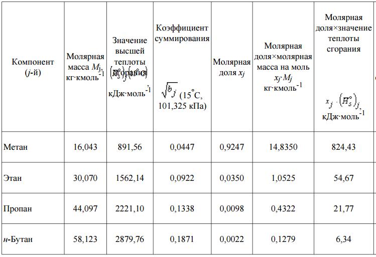

МАСТЕР спрашивал ... .
Теплота сгорания , МДЖ/м3 (при 20°C; 0,1 МПа) -- более 32,5 МДж·мˉ3 ! (50+ МДж·кгˉ¹ -- пример в других единицах )
Температура горения : 700..2000 !
Давление : +1 атм !
На абсолютные единицы и размерность можете не обращать внимания ... .
Если присмотреться к минимумам норм ... то вы очень быстро поймёте что вся эта возня с коэффициентами -- яйца выеденного не стоит чтоб стоило начинать возню на эту тему ... . Пара хороших судебных дел и весь этот выигрыш возможный на доли процента будет переуничтожен ! Особенно если учесть диапазон возможной теплоты сгорания ... .
Повышение теплоты сгорания, рассчитанное на основе значений объемной доли
компонентов, для насыщенного газа :
для измерений при 0°С - 0,01 МДж·м-3;
для измерений при 15°С - 0,03 МДж·м-3;
для измерений при 20°С - 0,045 МДж·м-3
. -- это расчётные максимальные отклонения ; по минимуму там отклонений почти нет !
При этом даже те же газовщики не особо ходят и проверяют специальные места в газопроводах которые в холодное время должны обязательно регулярно проверяться на предмет скопления конденсатов ! Из-за чего люди фиг знает какой газ получают после пары дней заморозков ... и резкого повышения температуры после этого ... .
Все эти коэффициенты они могли спокойно себе в одно и тоже место и засунуть , просто сезонно отрегулировав среднее давление или оперативно по датчикам ... . Но нет -- это надо было обязательно перед выборами голову людям поморочить всякой фигнёй чтоб туда можно было вложить только то что нужно через телевизор и другие средства ... перед выборами !
Опять же эти же коэффициенты могут быть реально посчитаны только постфактум по реальным профилям температуры и реальным графикам температуры и ещё к тому же для каждой из их групп пользователей по типу условий распределения и типу приборов учёта для каждого абонента ... ! А кто это реально меряет ? Да никто по факту и особо не собирался и регистраторы даже по магистралям не стоят даже по группам сейчас ... .
Задумали чёрти что и исполняют как всегда ... и только потому что у других так видели ... .
Им даже допуск ±0.01 померять приборов массовых нет чтоб этот коэффициент на уровне 1.02 применить можно было ! Одно колено с газолином (это не худший возможный вариант) в жидкой фазе и все эти расчёты и измерения к чертям летят безвозвратно ... !

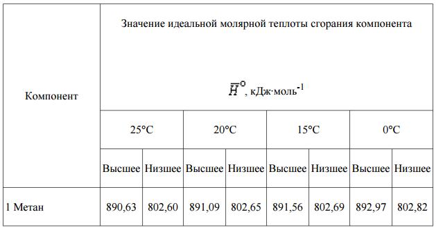

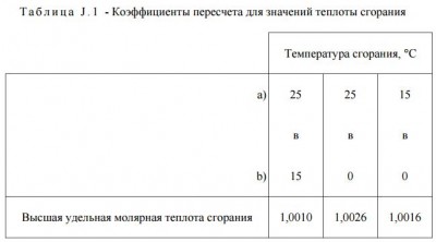

Ещё одна табличка с реальными примерами расчётов (из того же международного стандарта , в котором и Украина подписалась) :
Кто не в курсе : бытовой газ по трубам -- это метан примерно на 92+% ... .
В баллонах : пропан , бутан или их смесь .
Бутан в несколько раз производительнее по теплу и теплопередаче (чайнику) , но замерзает на холоде ... .
Ещё одна примечательная табличка по лабораторным измерениям (обратите внимание на уровни коэффицентов пересчёта по сравнению с теми что пытается применить газовый монополист в Украине !) :
И это к. по максимальным возможным значениям . По минимальным они в 10 раз меньшие !
