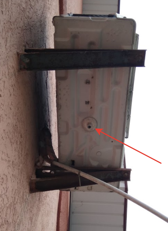

ну скажем при охлаждении он через трубку сливает конденсат. А тут просто под блоком диаметром в метр всё забрызгано водой. Трубки-то нету с внешнего блока. И он её разбрызгивает как может.
А если прямо под ним поддон прикрепить чтоб вода туда попадала? а с него уже трубочку и сливать вместе?
Думаю кондиционерщики должны быть в курсе, может и стандартное решение есть...
Или это не у всех так
А фиг его знает почему так не сделали, вызову их - пусть решают проблему)

09 жовтня 2019, 22:55
Трубка на твоём фото - идёт с внутреннего блока, у меня тоде такая есть. Но по ней сливается при охлаждении. А при отоплении конденсат создаётся в внешнем блоке.
Вот эта дырка, скорее всего, забита грязью. Поэтому вода собирается в поддоне и вентилятор её раскидывает по сторонам. Надо прочистить и прицепить вторую трубку, чтобы отвести воду подальше. А если кондюк используется для обгрева постоянно, то надо в поддоне смонтировать систему оттайки. Иначе в мороз она там замёрзнет, потом нарастёт холмик из льда и поломает вентилятор.

Забилось врядли, кондиционер стоит месяца 3-4, но завтра полезу смотреть
